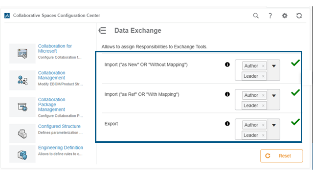

El administrador de 3DEXPERIENCE platform puede especificar los controles de acceso del usuario para los comandos Exportar como paquete e Importar paquete en MySession. Estos comandos están disponibles cuando los usuarios activen el complemento 3D
EXPERIENCE Exchange en SOLIDWORKS.
Ventajas: Los controles de acceso indican qué pueden hacer los usuarios y qué no, y protegen la integridad de los datos.
Se requieren privilegios de administrador para especificar los controles de acceso de usuario.
Para especificar el acceso de usuario:
- En 3DEXPERIENCE platform, vaya a .
- Seleccione los permisos de usuario para los siguientes comandos:
- Exportar: Autor, Líder, Lector o Colaborador
- Importar ("como Nuevo" o "Sin asignación"): Autor, Líder
