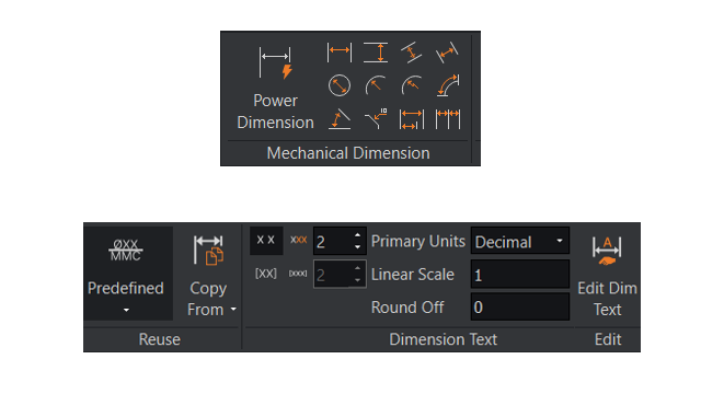

增强尺寸标注工具(仅限 DraftSight Mechanical) 增强尺寸标注工具为创建精确的尺寸标注提供了一种高级且高效的方法。它根据所选几何体选择适当的尺寸标注类型,从而确保技术工程图的一致性和准确性。 增强尺寸标注工具: 自动确定所选对象的最佳尺寸标注类型。 支持线性、径向和角度尺寸标注。 保持对齐方式和间距,以实现更清晰、更具可读性的布局。 通过减少手动调整和返工来提高工作效率。 要访问增强尺寸标注工具: 请执行以下操作之一: 在功能区中,单击机械批注 > 机械尺寸。 在菜单中,单击机械批注 > 机械尺寸。 输入 AM_POWERDIMENSION 或 AMPOWERDIM。 内容 增强尺寸标注上下文功能区选项卡 增强尺寸标注上下文功能区选项卡可增强尺寸标注工作流程。您可以通过此选项卡快速访问用于修改和优化尺寸标注的基本工具。 父主题DraftSight
