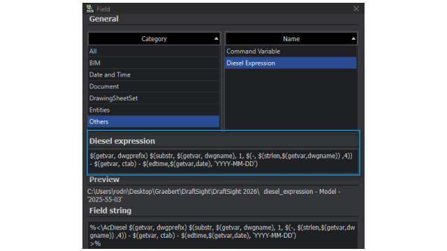

Diesel 表达式 FIELD 命令支持 Diesel 表达式,可生成基于工程图属性或用户输入自动更新的动态文本。 无需外部脚本或复杂编程,即可创建串联字符串、执行计算并应用条件格式的自定义文本字段。这可提高处理工程图中文本数据时的自动化程度和灵活性。 要使用 FIELD 命令: 请执行以下操作之一: 在功能区上,单击插入 > 数据 > 字段。 在菜单上,单击插入 > 字段。 在命令窗口中输入 FIELD。 父主题DraftSight
