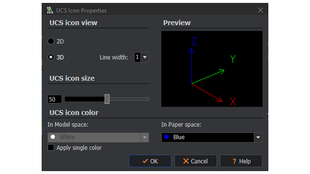

CCS 图标自定义 CCS 图标表示坐标系的当前方向。您可以调整此可视指示灯以适合您的偏好或特定项目的需求。 UCSICON 命令在命令提示符中包含属性选项。在 CCS 图标属性对话框中,您可以自定义 CCS 图标的视图、大小和颜色。该对话框包括一个动态预览,用于显示更改。 DraftSight 会在会话之间保存自定义。 要使用 CCS 图标自定义,请在命令窗口中输入 UCSICON。 父主题DraftSight
