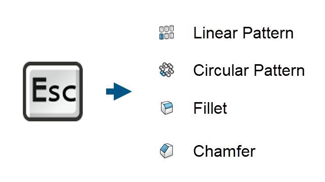

使用 Escape 键退出零件流程 要立即退出冗长的零件流程,请按 Esc 键取消正在进行的工具,然后将模型恢复到其先前状态。这适用于线性阵列、圆形阵列、圆角和倒角工具。 好处:您可以退出可能需要很长时间才能完成的流程,或者错误开始的流程。 预览或主操作期间的状态栏消息会提醒您可使用此功能:按 <ESC> 键取消预览或按 <ESC> 键取消 <线性阵列/圆形阵列/圆角/倒角> 命令。 在使用这些工具期间按 Esc 键可退出所述流程。 工具 可退出的 PropertyManager 操作: 线性阵列和圆形阵列 单击 以开始运行工具。 选择特征或面。 在方向 1 或方向 2 下指定选项。 指定预览类型。 选择要跳过的实例。 选择要改变的实例。 圆角和倒角 单击 以开始运行工具。 选择圆角项目或倒角项目。 指定预览类型。 父主题零件和特征
