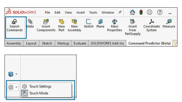

  • 在触摸模式工具栏上,触摸设置工具包含可直接打开系统选项 - 触控对话框和隐藏触摸模式工具栏的选项。
  • 命令预测器选项卡中,单击搜索命令可搜索 SOLIDWORKS® 工具。
