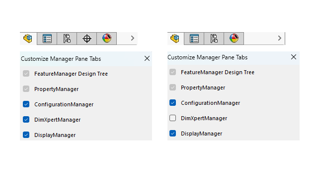

관리자 창 탭 숨기기 및 표시 작업과 가장 관련성이 높은 탭에 집중할 수 있도록 관리자 창 탭을 숨기고 표시할 수 있습니다. 관리자 창 탭을 숨기고 표시하려면 다음을 수행합니다. 관리자 창 탭을 마우스 오른쪽 버튼으로 클릭하고 사용자 정의를 클릭합니다. 대화 상자에서 숨기거나 표시할 탭을 지정합니다. 상위 주제사용자 인터페이스 해제된 메시지 보기 사용성 선택 필터 기타 사용자 인터페이스 개선 사항
