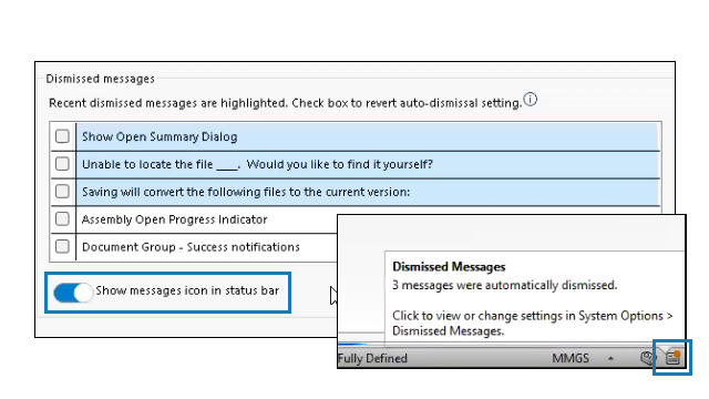

해제된 메시지 보기
SOLIDWORKS 창의 상태 표시줄에는 해제된 메시지 아이콘이 있어 이전에 해제한 메시지를 빠르게 보고 해당 메시지를 다시 볼 수 있도록 하는 설정을 정의할 수 있습니다.
향상된 기능은 다음과 같습니다.
  • 도구 > 옵션 > 시스템 옵션에서 메시지/오류/경고 > 해제된 메시지를 클릭합니다. 상태 표시줄에서 메시지 표시 아이콘을 켜서 상태 표시줄에서 메시지에 빠르게 액세스할 수 있습니다.
  • 상태 표시줄에서 해제된 메시지 위에 마우스를 올려 놓습니다. 메시지 상자에 최근에 해제된 메시지의 수가 표시됩니다. 해제된 메시지 페이지에 액세스하려면 아이콘을 클릭합니다.
