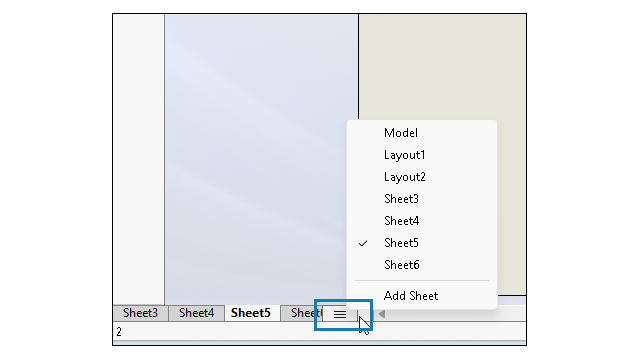

사용자 인터페이스는 여러 개의 도면 시트 또는 탭을 사용해 작업하거나 FeatureManager® 디자인 트리에서 폴더를 이동하거나 여러 개의 모니터로 작업할 때 더 나은 경험을 제공합니다.
향상된 기능은 다음과 같습니다.
- 도면 시트나 탭 하단에서 목록
을 클릭하여 열려 있는 시트 또는 탭 목록을 봅니다. 목록 하단에서 시트 추가 또는 새 스터디 작성 옵션을 사용할 수 있습니다.
