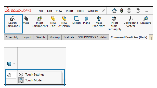

  • 터치 모드 도구 모음의 터치 설정 도구에는 시스템 옵션 - 터치 대화 상자를 바로 열 수 있는 옵션과 터치 모드 도구 모음을 숨길 수 있는 옵션이 있습니다.
  • 명령 예측 변수 탭에서 명령 검색을 클릭하여 SOLIDWORKS® 도구를 검색합니다.
