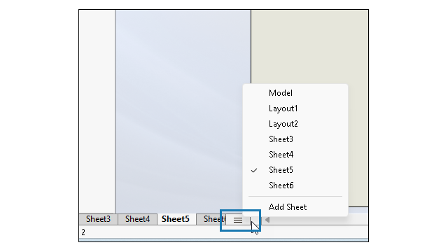

  • W dolnej części arkusza rysunku lub karty kliknąć Lista , aby wyświetlić listę otwartych arkuszy lub kart. Na samym dole listy dostępna jest opcja Dodaj arkusz lub opcje służące do utworzenia nowego badania.
