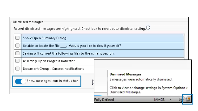

Przeglądanie odrzuconych komunikatów
Na pasku stanu w oknie SOLIDWORKS znajduje się ikona Odrzucone komunikaty, która umożliwia szybkie przeglądanie wcześniej odrzuconych komunikatów oraz definiowanie ustawień ponownego wyświetlania tych komunikatów.
Udoskonalenia:
  • W menu Narzędzia > Opcje > Opcje systemu kliknąć Komunikaty/Błędy/Ostrzeżenia > Odrzucone komunikaty . Można włączyć opcję Pokaż ikonę komunikatów na pasku stanu, aby szybko uzyskać dostęp do wiadomości z paska stanu.
  • Najechać kursorem na Komunikat odrzucony na pasku stanu. W polu komunikatów wyświetlana jest liczba ostatnio odrzuconych komunikatów. Kliknąć ikonę, aby uzyskać dostęp do strony Odrzucone komunikaty.
