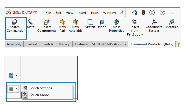

  • W trybie dotykowym, gdy opcja Zablokuj obrót 3D jest wyłączona, można przesuwać rysunek za pomocą przeciągania jednym dotknięciem. Pozwala to uniknąć przypadkowych modyfikacji rysunku, zwłaszcza podczas oznaczania pliku.
  • Na pasku narzędzi Tryb dotykowy dodano narzędzie Ustawienia dotyku, które umożliwia bezpośredni dostęp do strony Opcje systemowe — Dotyk i ukrycie paska narzędzi Tryb dotykowy.
  • Na karcie Przewidywanie poleceń kliknąć Wyszukiwanie poleceń, aby wyszukać narzędzie SOLIDWORKS®.
