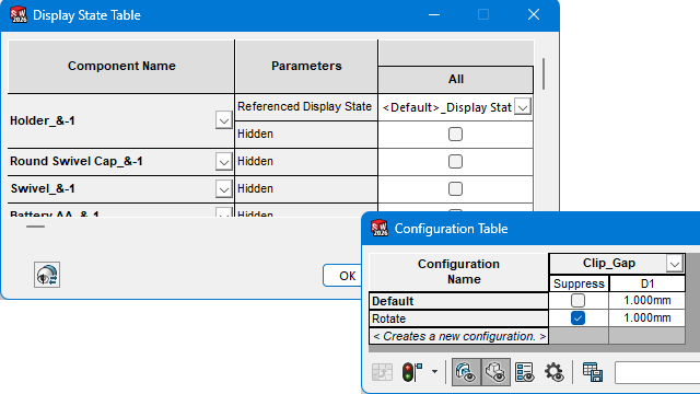

Facilidad de uso de tablas de configuración y tablas de estado de visualización
Se ha mejorado la facilidad de uso de las tablas de configuración y las tablas de estado de visualización.
Mejoras en las tablas de configuración
Área Mejora
Columnas Suprimir y Fijas Al hacer doble clic en un componente en la zona de gráficos para agregarlo a la tabla de configuración, las columnas Suprimir y Fijas se agregan solo cuando es necesario.
Eliminación de columnas Para eliminar una columna, puede hacer clic con el botón derecho en el encabezado de la columna y seleccionar Eliminar
Ocultación y visualización de columnas Puede utilizar una lista desplegable para ocultar o mostrar la columna Fijas
Mejoras en la tabla de visualización
Área Mejora
Anchura de la columna Se optimiza y reduce el ancho de columna. El texto largo se ajusta.
Visualización de tabla Se elimina el parpadeo de la tabla.
Columna Parámetros Puede cambiar el tamaño de la columna Parámetros.
Cambio de tamaño Al cambiar el tamaño de una columna de estado de visualización, el cambio de tamaño se mantiene.
Casillas de verificación Se ha mejorado la reacción a la selección y desactivación de las casillas de verificación.
Tamaño mínimo total Las tablas y columnas tienen un tamaño mínimo que muestra todo el contenido.
Gestión de filas Puede agregar o eliminar una fila de estado de visualización de referencia seleccionándola en la lista desplegable.
