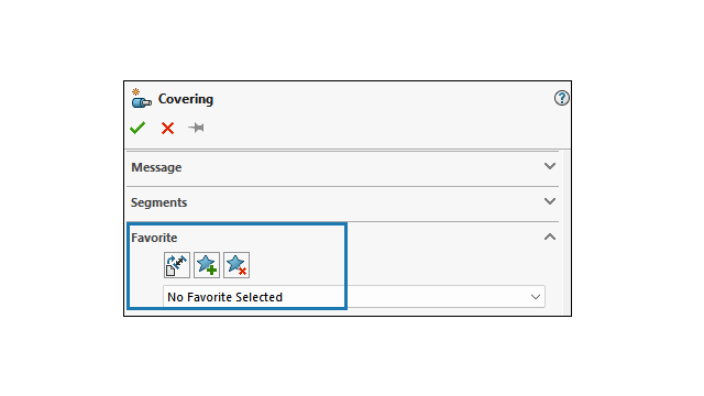

Puede guardar las envolturas multicapa estándar o utilizadas habitualmente como Favoritos para volver a utilizarlas en los modelos. Esto le ayuda a gestionar una lista de envolturas preferidas para su uso futuro.
Estos favoritos guardan todos los parámetros de PropertyManager de envoltura a los que puede acceder mientras trabaja en otros segmentos de tubería.
Ventajas: esta sección mejora la eficiencia del usuario y la gestión del tiempo al proporcionar un acceso rápido al estilo de cobertura utilizado con más frecuencia.
Para gestionar Favoritos, en la sección Favoritos del cuadro de diálogo Envoltura, especifique las opciones como se describe en la siguiente tabla:
  Opción Descripción
Aplicar predeterminados/Sin favorito Restablece No se han seleccionado favoritos y la configuración predeterminada.
Agregar favorito Agrega la envoltura seleccionada a la lista Favoritos.
  • Para agregar un estilo, haga clic en , introduzca un nombre y después haga clic en Aceptar.
Eliminar favorito Elimina el favorito seleccionado.
  Lista de favoritos Permite seleccionar los estilos favoritos guardados.
Esto admite envolturas de sistemas de tuberías y tuberías, pero no envolturas de componentes eléctricos.
