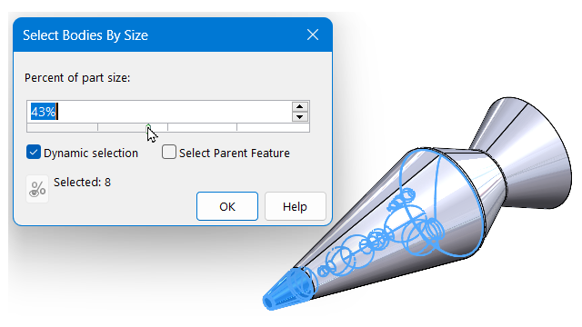

根據大小選擇本體
指定您要選擇的零件大小百分比。指定這些選項:
  • 動態選擇。當您變更零件大小的百分比值時,會顯示選擇的動態預覽。
  • 選擇父特徵。在 FeatureManager®(特徵管理員) 中選擇父特徵。這會選擇構成本體的離散特徵。清除時,軟體只會選擇本體本身。視您的選擇而定,您可以繼續執行必要動作,例如刪除、隱藏或抑制圖元。
    如果您輸入中性格式的多本體零件,若要產生已輸入的 父特徵,請在 FeatureManager(特徵管理員) 中,以滑鼠右鍵按一下已輸入零件圖示 ,然後按一下斷開連結。您無法復原此動作。
