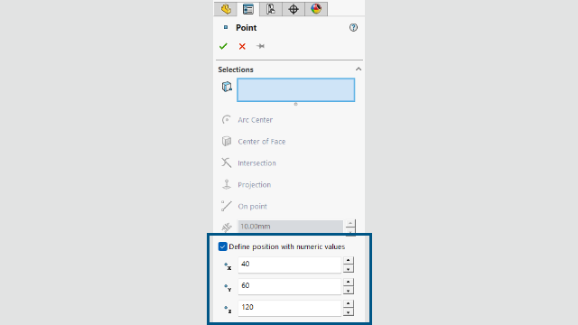

依 XYZ 值產生參考點
您可以透過指定 X、Y 和 Z 座標的絕對數值來產生參考點。
優點:您已改善對定位參考點的控制。
透過指定 XYZ 值來產生參考點:
  1. 在零件或組合件檔案中,按一下插入 > 參考幾何 >
  2. 在 PropertyManager 中,選擇以數值定義位置
    選擇下的選項將變為無法使用。
  3. 指定 X 座標 Y 座標 Z 座標 值,以定義相對於原點 (0,0,0) 的參考點位置。
  4. 按一下
