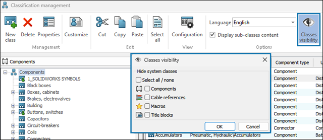

Vous pouvez masquer les classes système inutilisées ou par défaut pour simplifier l'arbre de création Classification.
Les classes masquées restent visibles dans la boîte de dialogue Gestion de la classification
, mais disparaissent de la bibliothèque et des interfaces de sélection. Les sous-classes personnalisées sous les classes système restent visibles pour préserver la hiérarchie.
Avantages : vous trouvez plus facilement les composants et symboles pertinents.
Pour masquer les classes système dans les symboles et les références constructeur :
- Sur le ruban, cliquez sur
- Dans la boîte de dialogue Gestion de la classification, cliquez sur Visibilité des classes
- Dans la boîte de dialogue Visibilité des classes, sélectionnez les classes à masquer :
- Sélectionner tout/aucun
- Composants
- Références de câble
- Macros
- Cartouches
