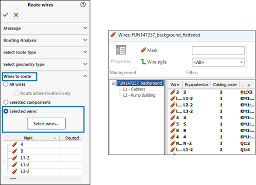

Routage séparé des fils sélectionnés
Vous pouvez router un fil spécifique ou un ensemble de fils sélectionnés séparément à l'aide de l'option Fils sélectionnés du PropertyManager Router les fils.
Dans les versions précédentes, vous pouviez router les fils pour tous les composants ou sélectionner les composants pour router leurs câbles respectifs.
Pour router séparément les fils sélectionnés :
  1. Sur le ruban, cliquez sur Router les fils.
  2. Dans le PropertyManager Router les fils, cliquez sur :
    1. Fils sélectionnés.
    2. Sélectionner des fils.
  3. Dans la boîte de dialogue Fils :
    1. Sélectionnez les fils à router ensemble.
    2. Cliquez sur Sélectionner.
  4. Cliquez sur .
