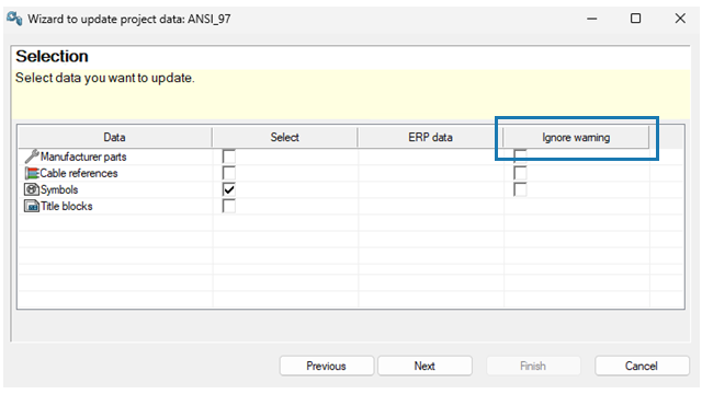

Mettre à jour et remplacer les données du projet
Lorsque vous mettez à jour des symboles, des références constructeur ou des références de câble présentant des divergences, le système affiche un message d'avertissement au lieu d'un message d'erreur.
Les divergences incluent :
  • Le symbole possède davantage de points de raccordement.
  • Le nombre de circuits/bornes dans la référence constructeur est plus élevé.
  • Le nombre de brins de câble dans la référence de câble est plus élevé.
Cela améliore la clarté et l'efficacité des mises à jour des symboles, des références constructeur et des références de câbles, ce qui assure une gestion de projet plus fluide et réduit les erreurs lors des mises à jour et des remplacements.
L'option Ignorer les avertissements est ajoutée aux boîtes de dialogue Assistant de mise à jour des données du projet et Assistant de remplacement des données du projet. Cela vous permet d'appliquer les mises à jour et les remplacements même lorsque les nouvelles données ne sont pas entièrement compatibles avec les données existantes. Cela simplifie les mises à jour ou les remplacements des données du projet et améliore la gestion du projet pendant la conception.
