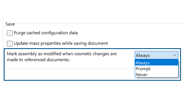

So geben Sie Anforderungen für den Modellneuaufbau für kosmetische Änderungen an:
  1. Klicken Sie auf Extras > Optionen > Systemoptionen > Leistung.
  2. Wählen Sie unter Speichern die Option Baugruppe als geändert markieren, wenn an referenzierten Dokumenten kosmetische Änderungen vorgenommen werden und wählen Sie eine Option aus:
    Immer Baut die Baugruppe für alle kosmetischen Änderungen neu auf.
    Nachfragen Fragt, ob Sie bei jeder kosmetischen Änderung neu aufbauen möchten.
    Niemals Baut die Baugruppe bei kosmetischen Änderungen nicht neu auf.
