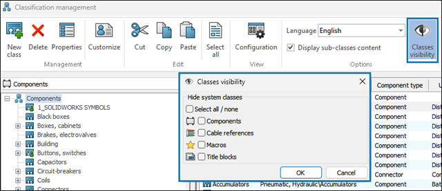

Sie können nicht verwendete oder standardmäßige Systemklassen ausblenden, um die Klassifizierungsstruktur zu vereinfachen.
Im Dialogfeld Klassifizierungsverwaltung
bleiben ausgeblendete Klassen sichtbar, sie werden aber aus der Bibliothek und den Auswahlschnittstellen entfernt. Benutzerdefinierte Unterklassen unter Systemklassen bleiben sichtbar, sodass die Hierarchie beibehalten wird.
Vorteile: Sie können die relevanten Komponenten und Symbole leichter finden.
So blenden Sie Systemklassen von Symbol und Hersteller aus:
- Klicken Sie in der Multifunktionsleiste auf
- Klicken Sie im Dialogfeld Klassifizierungsverwaltung auf Klassensichtbarkeit
- Wählen Sie im Dialogfeld Klassensichtbarkeit die Klassen aus, die ausgeblendet werden sollen:
- Alle/Keine auswählen
- Bauteile
- Kabelreferenzen
- Makros
- Titelblöcke
