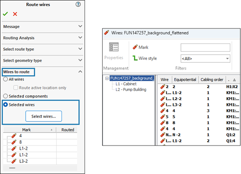

Ausgewählte Drähte separat verlegen
Mit Ausgewählte Drähte im PropertyManager Leiter routen können Sie spezifische Drähte oder separat einen Satz ausgewählter Drähte verlegen.
In früheren Versionen konnten Sie Drähte für alle Komponenten verlegen oder die Komponenten auswählen, um ihre jeweiligen Drähte zu verlegen.
So routen Sie die ausgewählten Leiter separat:
  1. Klicken Sie in der Multifunktionsleiste auf Leiter routen.
  2. Klicken Sie im PropertyManager Leiter routen auf Folgendes:
    1. Ausgewählte Drähte.
    2. Drähte auswählen.
  3. Im Dialogfeld Leiter:
    1. Wählen Sie die Leiter aus, die zusammen geroutet werden sollen.
    2. Klicken Sie auf Auswählen.
  4. Klicken Sie auf .
