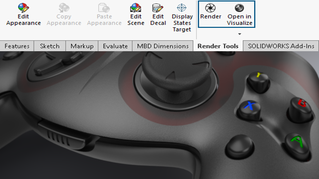

Render with SOLIDWORKS Visualize in SOLIDWORKS Wenn Sie über eine SOLIDWORKS Visualize Installation mit einer Lizenz verfügen, können Sie mit SOLIDWORKS Visualize hochwertige fotorealistische Endergebnisse aus SOLIDWORKS generieren. Der RenderTools CommandManager enthält die folgenden Werkzeuge. Rendering Generiert hochwertige Renderergebnisse aus SOLIDWORKS mithilfe des SOLIDWORKS Visualize Renderings PropertyManagers. In Visualize öffnen Gibt Optionen an, die ein SOLIDWORKS Modell in Visualize laden. Inhaltsverzeichnis Rendern mit SOLIDWORKS Visualize in SOLIDWORKS Laden von SOLIDWORKS Modellen in SOLIDWORKS Visualize Sie können SOLIDWORKS Modelle direkt in Visualize laden und mit den Funktionen in Visualize weiter anpassen. Übergeordnetes ThemaGrundlagen von SOLIDWORKS Änderungen an den Systemoptionen SOLIDWORKS Erscheinungsbilder Löschen von Gleichungen für Skizzen und Features 3DEXPERIENCE Übergangsaufgabe im SOLIDWORKS Taskplaner Application Programming Interface
