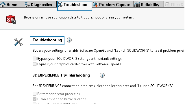

SOLIDWORKS Rx ist benutzerfreundlicher und organisiert seine Funktionen logischer.
Die Registerkarte Fehlerbehebung enthält Funktionen, die sich zuvor unter Systemwartung und befanden.
Das Werkzeug Problemaufnahme generiert identische .zip-Inhalte, unabhängig davon, ob Sie SOLIDWORKS oder MONITOR als Quelle auswählen.
In SOLIDWORKS® Connected können Sie SOLIDWORKS Rx über das Menü Start öffnen. SOLIDWORKS Rx enthält eine Registerkarte Benchmark für Leistungsbewertungen.

3DEXPERIENCE® Benutzer haben Sie bei der Verwendung von Design with SOLIDWORKS oder
3DEXPERIENCE SOLIDWORKS zusätzliche Fehlerbehebungsoptionen zur Verfügung. Wenn bei der Verbindung mit
3DEXPERIENCE Probleme bei der Anmeldung auftreten, können Sie die Verbindung wie folgt zurücksetzen:
- Close Connector processes (Connector-Prozesse schließen). Schließt die Connector-Prozesse ENOPLMCSAClient.exe und EdmServerV6.exe und startet die 3DEXPERIENCE Verbindung neu.
- Clear embedded browser caches (Eingebettete Browser-Caches löschen). Löscht den SOLIDWORKS Chromium Embedded Framework-Cache (CEF) (%temp%\swcefcache) und WebView2 (%temp%\DSTempWebview2), der vom Anmeldedialogfeld und der 3DEXPERIENCE Taskansicht verwendet wird.
- Temporäres 3DEXPERIENCE Verzeichnis löschen. Löscht Einstellungen und zwischengespeicherte Daten, die von SOLIDWORKS und anderen 3DEXPERIENCE Apps verwendet werden, um Interaktionen mit der 3DEXPERIENCE Platform anzupassen und zu beschleunigen. Das temporäre Verzeichnis befindet sich unter %localappdata%\DassaultSystemes\CATTemp.
