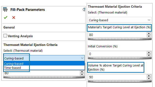

Kriterien zum Auswurf von Thermosetmaterialien
  • Aushärtungsbasiert weist den Solver an, die Aushärtungssimulation fortzusetzen, bis das Material die angegebene Zielaushärtungsstufe erreicht, wodurch das Mutmaßen bei der Bestimmung der Aushärtezeit entfällt.
  • Zeitbasiert legt eine bestimmte Aushärtezeit fest, die der Solver benötigt, um die Aushärtungssimulation des Thermosets abzuschließen. Nachdem Sie die Simulation ausgeführt haben, können Sie die Ergebnisse überprüfen, um den Prozentsatz der Aushärtung für Ihr Modell zu bestimmen, und die Aushärtungszeit anpassen, um den Prozess zu verkürzen oder zu verlängern.
Auswurfkonvertierungsrate Zielhärtungsgrad des Materials bei Auswurf legt den Prozentsatz der Aushärtung fest, bei dem das Duroplast-Material seinen Gelierpunkt erreicht – wo seine Viskosität unendlich wird und es die Fließfähigkeit verliert. Eine Aushärtung über diese Stufe hinaus ist nicht vorteilhaft und verlängert lediglich die Fertigungszykluszeit. Diese Eigenschaft ist eine inhärente Eigenschaft des Materials, die durch eine Charakterisierung bestimmt wird und in der Regel vom Materialhersteller bereitgestellt wird.
  Neuer Parameter: Volumen in % über dem Ziel-Aushärtungsgrad bei Auswurf legt einen Schwellenvolumenprozentsatz fest, der den Auswurfpunkt bestimmt. Die Standardeinstellung ist 90 %, d. h. das Teil wird ausgeworfen, sobald 90 % des Kunststoffvolumens die Zielhärtegrenze erreicht haben.
