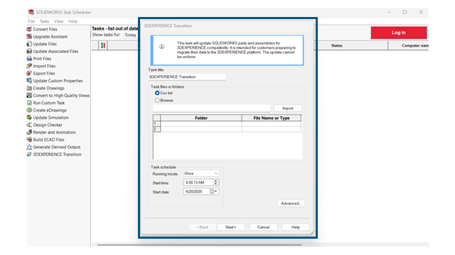

Per eseguire una macro con l'attività di Transizione 3DEXPERIENCE:
- Nell'attività di Transizione 3DEXPERIENCE, selezionare i file su cui eseguire la macro. Vedere Creazione di un'attività di Transizione 3DEXPERIENCE.
- Fare clic su Avanti.
- Nella finestra di dialogo Opzioni, in Azioni personalizzate,selezionare Esecuzione macro:.
- Cercare la macro SOLIDWORKS (.swp).
- Fare clic su Fine.
La macro viene visualizzata in Task Scheduler con il titolo impostato per l'attività.
