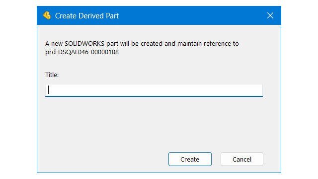

Creazione di parti derivate negli assiemi SOLIDWORKS
Dopo aver inserito un componente 3DEXPERIENCE in un assieme SOLIDWORKS, nell'albero di disegno FeatureManager®, è possibile fare clic con il pulsante destro del mouse sul componente e selezionare Crea parte derivata.
2025 2026
Viene visualizzata la finestra di dialogo Nuovo nome documento. Viene visualizzata la finestra di dialogo Crea parte derivata.
Durante il flusso di lavoro, appare la finestra di dialogo Salva in 3DEXPERIENCE. Non viene più visualizzata la finestra di dialogo Salva in 3DEXPERIENCE. È possibile salvare in 3DEXPERIENCE platform in qualsiasi momento dopo aver creato la parte derivata.

È possibile modificare il componente, ma non salvare le modifiche. Viene visualizzata la finestra di dialogo Crea parte derivata. La parte derivata può essere creata e modificata.

Nel messaggio o nel CommandManager, fare clic su Crea parte derivata per aprire una parte SOLIDWORKS e inserire il componente 3DEXPERIENCE nella parte.
