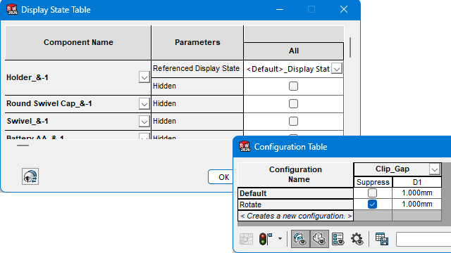

Utilizzabilità delle tabelle di configurazione e delle tabelle di stato di visualizzazione
L'utilizzabilità è stata migliorata per le tabelle di configurazione e le tabelle degli stati di visualizzazione.
Miglioramenti alla tabella di configurazione
Area Miglioramenti
Colonne Sospendi e Fissa Quando si fa doppio clic su un componente nell'area grafica per aggiungerlo alla tabella di configurazione, le colonne Sospendi e Fissa vengono aggiunte solo se necessario.
Rimozione di colonne Per rimuovere una colonna, è possibile fare clic con il pulsante destro del mouse sull'intestazione della colonna e selezionare Elimina.
Occultamento e visualizzazione di colonne È possibile utilizzare un elenco a discesa per nascondere o mostrare la colonna Fissa.
Miglioramenti alla tabella di visualizzazione
Area Miglioramenti
Larghezza colonna La larghezza delle colonne è ottimizzata e ridotta. Il testo lungo viene avvolto.
Visualizzazione della tabella Lo sfarfallio della tabella viene eliminato.
Colonna Parametri È possibile ridimensionare la colonna Parametri.
Ridimensionamento Quando si ridimensiona una colonna dello stato di visualizzazione, il ridimensionamento rimane invariato.
Caselle di controllo La reazione alla selezione e alla cancellazione delle caselle di controllo è migliorata.
Dimensioni totali minime Le tabelle e le colonne hanno una dimensione minima che consente di visualizzare tutto il contenuto.
Gestione delle righe È possibile aggiungere o rimuovere una riga dello stato di visualizzazione dei riferimenti selezionandola dall'elenco a discesa.
