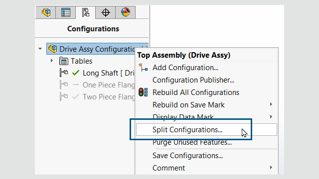

Per suddividere le configurazioni in singoli file:
  1. Aprire una parte o un assieme con più configurazioni.
  2. Nel ConfigurationManager , fare clic con il tasto destro del mouse sul nome del file in cima alla struttura o su una qualsiasi configurazione della struttura e fare clic su Dividi configurazioni.
    Si apre la finestra di dialogo Dividi configurazioni come nuovi file.
  3. È possibile specificare le seguenti opzioni:

  4. Fare clic su Salva.
    Tutte le configurazioni vengono suddivise in file separati che si trovano nella stessa posizione del file originale. I nomi dei file sono <original file name>.<configuration name>.SLDPRT o SLDASM. Ad esempio, per una parte denominata BasePart.SLDPRT che ha una configurazione di divisione denominata LongHandle, il nome della configurazione di divisione è BasePart.LongHandle.SLDPRT.
