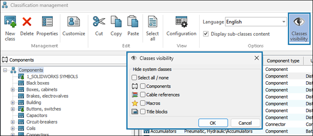

Per nascondere le classi di sistema dal simbolo e dal produttore:
  1. Nella barra multifunzione, fare clic su Libreria > Gestione classificazione .
  2. Nella finestra di dialogo Gestione classificazione, fare clic su Visibilità classe .
  3. Nella finestra di dialogo Visibilità classi, selezionare le classi da nascondere:
    • Seleziona tutti/nessuno
    • Componenti
    • Riferimenti cavo
    • Macro
    • Cartigli
