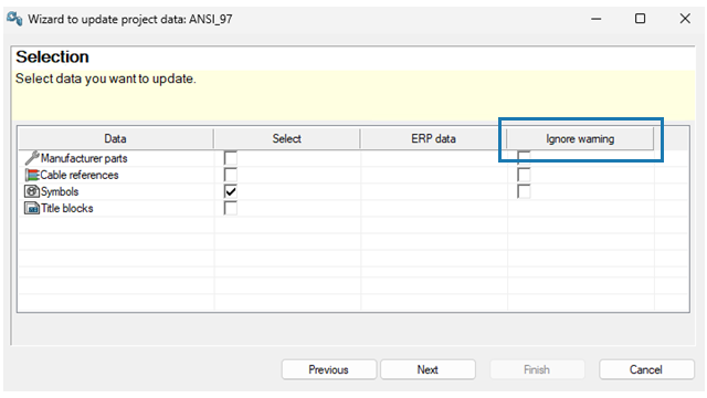

Quando si aggiornano i simboli, i pezzi costruttore o i riferimenti cavo che presentano discrepanze, il sistema visualizza un messaggio di avviso anziché un messaggio di errore.
Le discrepanze includono:
  • Il simbolo ha più punti di connessione
  • Il numero di circuiti/terminali nel pezzo costruttore è più alto
  • Il numero di trefoli cavo di riferimento è più alto
Ciò migliora la chiarezza e l'efficienza degli aggiornamenti dei simboli, dei pezzi costruttore e dei riferimenti cavo, consentendo una gestione più fluida dei progetti e riducendo gli errori durante gli aggiornamenti e le sostituzioni.
L'opzione Ignora avviso viene aggiunta alle finestre di dialogo Procedura guidata per aggiornare i dati di progetto e Procedura guidata per la sostituzione dei dati progetto. Ciò consente di applicare gli aggiornamenti e le sostituzioni anche quando i nuovi dati non sono completamente compatibili con quelli esistenti. Ciò semplifica gli aggiornamenti o le sostituzioni dei dati di progetto e migliora la gestione dei progetti durante la progettazione.
