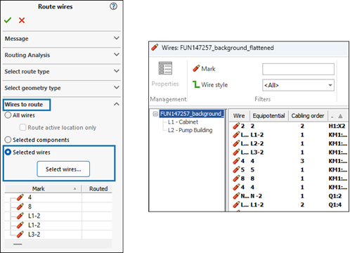

Instradamento dei fili selezionati in modo separato
È possibile instradare separatamente un filo specifico o un insieme di fili selezionati utilizzando Fili selezionati nel PropertyManager Instrada fili.
Nelle versioni precedenti, era possibile instradare i fili per tutti i componenti o selezionare i componenti per instradare i rispettivi fili.
Per instradare separatamente i fili selezionati:
  1. Nella barra multifunzione, fare clic su Instrada fili.
  2. Nel PropertyManager Instrada fili fare clic su:
    1. Cablaggi selezionati.
    2. Seleziona fili.
  3. Nella finestra di dialogo Fili:
    1. Selezionare i fili da instradare insieme.
    2. Fare clic su Seleziona.
  4. Fare clic su .
