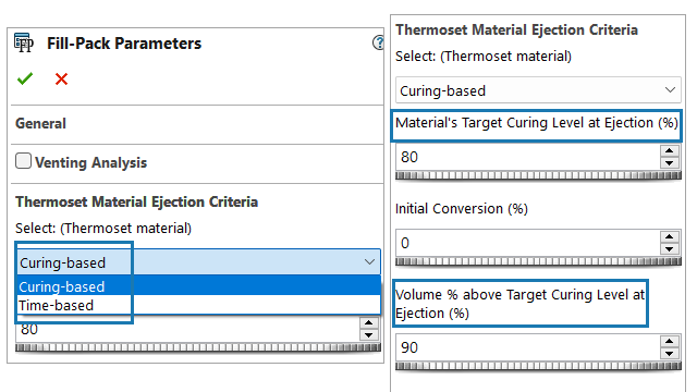

Tipo di controllo reattivo
Criteri di espulsione dei materiali termoindurenti
- Basato sulla polimerizzazione indica al solutore di continuare la simulazione di polimerizzazione finché il materiale non raggiunge il livello di polimerizzazione di destinazione specificato, eliminando le congetture sulla determinazione del tempo di polimerizzazione.
- Basato sul tempo imposta un tempo di polimerizzazione specifico affinché il solutore completi la simulazione della polimerizzazione dei materiali termoindurenti. Dopo aver eseguito la simulazione, è possibile esaminare i risultati per determinare la percentuale di polimerizzazione raggiunta nel modello e regolare il tempo di polimerizzazione per abbreviare o prolungare il processo.
Conversione di espulsione % |
Livello di polimerizzazione target del materiale all'espulsione stabilisce la percentuale di polimerizzazione alla quale il materiale termoindurente raggiunge il punto di gelificazione, dove la sua viscosità diventa infinita e perde la capacità di fluire. La polimerizzazione oltre questo livello non è vantaggiosa e non fa che aumentare il tempo del ciclo di produzione. Questa caratteristica è una proprietà intrinseca del materiale determinata attraverso la caratterizzazione, in genere fornita dal produttore del materiale. |
Nuovo parametro: Volume in % sopra il livello di polimerizzazione target all'espulsione imposta una percentuale di volume di soglia che determina il punto di espulsione. L'impostazione predefinita è 90%, il che significa che la parte viene espulsa quando il 90% del volume di plastica raggiunge il livello di polimerizzazione desiderato. |
