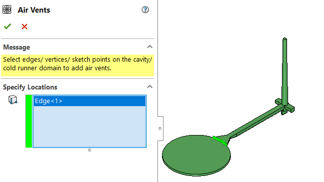

È possibile specificare le condizioni al contorno delle Aperture di sfiato sui bordi del modello.
Nelle versioni precedenti era possibile specificare le aperture di sfiato per l'analisi Venting solo sui vertici. Con l'aggiunta di aperture di sfiato basate sui bordi, è possibile riprodurre in modo più realistico il comportamento delle vere prese dello stampo. È possibile assegnare la condizione al contorno delle Aperture di sfiato ai domini Cavità e Sistema a canali freddi.
