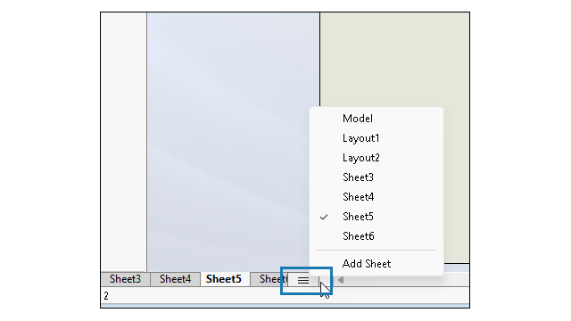

- Nella parte inferiore di un foglio di disegno o scheda, fare clic su Elenco
per visualizzare un elenco di fogli o schede aperti. Nella parte inferiore dell'elenco sono disponibili anche Aggiungi foglio o le opzioni per creare un nuovo studio.
