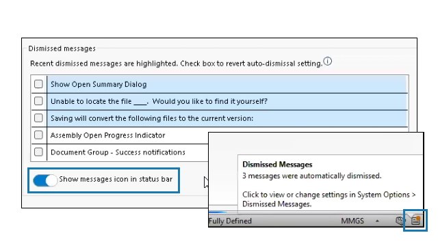

Visualizzazione dei messaggi soppressi
La barra di stato nella finestra SOLIDWORKS presenta un'icona Messaggi soppressi che consente di visualizzare rapidamente i messaggi soppressi in precedenza e definire le impostazioni per visualizzare nuovamente tali messaggi.
Miglioramenti:
  • Da Strumenti > Opzioni > Opzioni del sistema , fare clic su Messaggi/Errori/Avvertenze > Messaggi soppressi . È possibile attivare l'icona Mostra messaggi nella barra di stato per accedere rapidamente ai messaggi dalla barra di stato.
  • Passare il mouse su Messaggi soppressi nella barra di stato. Il riquadro dei messaggi visualizza il numero di messaggi soppressi di recente. Fare clic sull'icona per accedere alla pagina Messaggi soppressi.
