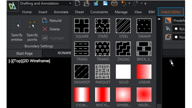

グラデーションやパターンに対応したコンテキスト リボン コンテキスト リボンには、HATCH および PATTERN コマンドのタブがあります。これにより、コマンドの検索にかかる時間が短縮され、生産性が向上します。 これらのタブを活用することで、グラデーションの塗りつぶし、書式設定テキスト、デザインパターンなどを素早く調整できるため、視覚的に魅力的でプロフェッショナルな結果を早く簡単に実現できます。 グラデーションとパターンでコンテキスト リボンを使用するには、コマンド ウィンドウで HATCH または PATTERN と入力します。 親トピックDraftSight
