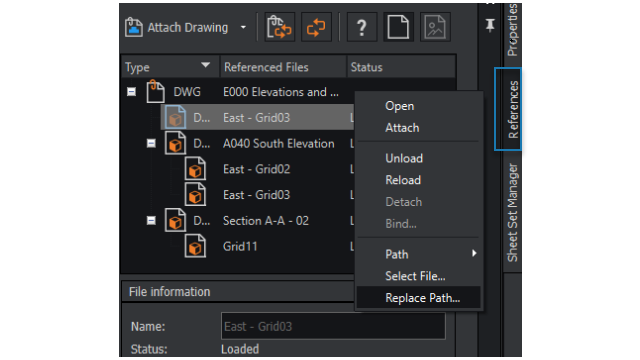

欠落している外部参照の管理 参照(Reference)パレットのツールを使用すると、欠落している外部参照をより効率的に管理できます。参照ファイルが移動または名前変更されると、ファイルパスを一度更新できます。DraftSight は、一致するファイルが存在する場合には、そのファイルと同じパスを他の欠落している参照に使用します。 欠落している外部参照を管理するには: 次のいずれかを実行します。 リボンで、挿入(Insert) > パレット(Palettes) > 参照マネージャー(References Manager)をクリックします。 メニューで、ツール(Tools) > 参照マネージャー(References Manager)をクリックします。 コマンド ウィンドウに XREF と入力します。 親トピックDraftSight
