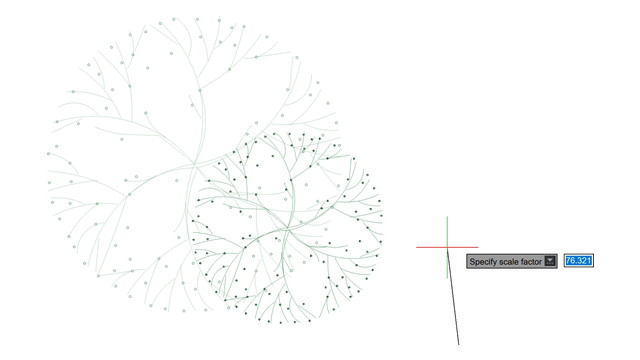

スケール コマンドによるコピー
SCALE コマンドにはコピー(Copy)オプションが含まれています。このオプションを使用すると、スケールされた複写を生成しながら、元のエンティティを保持できます。
コピー(Copy)オプションによって、プロセスがより簡潔かつ効率的に進みます。以前は、SCALE コマンドの前に COPY コマンドを使用して、エンティティをコピーする必要がありました。
SCALE コマンドを使用するには:
次のいずれかを実行します。
  • リボンで、ホーム(Home) > 修正(Modify) > スケール(Scale)をクリックします。
  • メニューで、修正(Modify) > スケール(Scale)をクリックします。
  • コマンド ウィンドウに SCALE と入力します。
