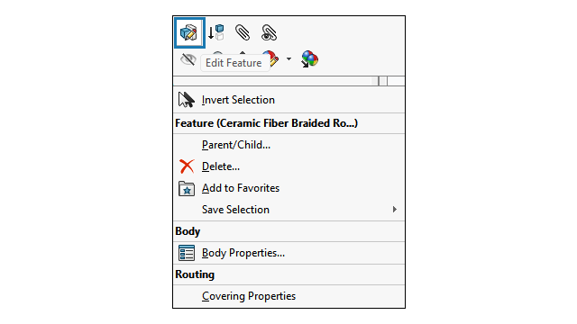

配管ルートのカバー要素は、FeatureManager デザイン ツリーで直接編集できます。
メリット: この機能は、クリック数を最小限に抑え、時間と労力を節約することで、設計プロセスを合理化します。
カバー要素を編集するには:
- FeatureManager デザイン ツリーでカバー要素を右クリックします。
- フィーチャー編集(Edit Feature)
を選択します。
- カバー(Covering)PropertyManager のカバー レイヤー(Covering Layers)セクションで、必要なパラメータを指定します。
- 適用(Apply)をクリックします。
