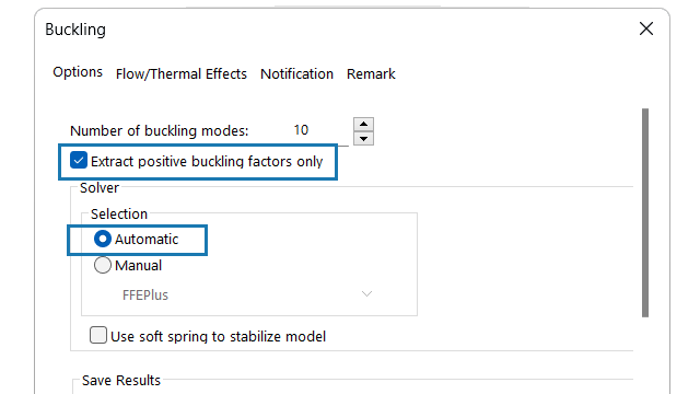

座屈解析スタディの実行に使用するモデルの正の座屈係数とモードのみを抽出できます。
正の座屈荷重係数のみを抽出(Extract positive buckling factors only)オプションは、座屈解析のオプション設定(Buckling Study Properties)ダイアログ ボックスから使用できます。正の座屈係数とモードのみを抽出するように選択すると、ソルバは自動(Automatic)オプションに切り替わります。SOLIDWORKS Simulation は、座屈シミュレーションによってソルバが計算可能な負の座屈係数と、それに関連するモードを報告しません。
