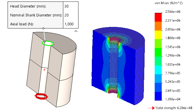

  • Intel 直接スパース ソルバ。これまでは結合ファセット(サーフェス要素)の数の制限 800 を超えるため解析できなかったモデルが、解析できるようになります。この制限は削除されます。また、分布結合型のコネクタを使用するモデルや多くの結合節点(ボルト、ベアリング、リンク ロッド結合など)を持つモデルでは、解析時間が短縮されます。
    たとえば、上の図は、分布結合型のボルトで取り付けられた 2 つの円筒のモデルを示しています。以前のリリースでは、このモデルの線形静解析スタディは、結合ファセットの数の制限のために失敗しました。このリリースでは、Intel 直接スパース ソルバにより、同じスタディに対するソリューションが正常に提供されます。
