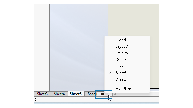

改善点:
  • 図面シートまたはタブの下部にあるリスト(List) をクリックして、開いているシートまたはタブのリストを表示します。リストの最下部では、シートを追加(Add Sheet)や新しいスタディを作成するためのオプションを選択できます。
