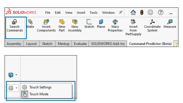

  • タッチ モードでは、3D 回転のロック(Lock 3D Rotate)オプションがオフの場合、シングルタッチ ドラッグで図面をパンできます。これにより、特にファイルをマークアップする際に、図面に誤って変更が加えられることを回避できます。
  • タッチ モード(Touch Mode)ツールバーのタッチ設定(Touch Settings)ツールには、システム オプション - タッチ(System Options - Touch)ダイアログ ボックスを直接開くオプションと、タッチ モード(Touch Mode)ツールバーを非表示にするオプションがあります。
  • コマンド予測(Command Predictor)タブでコマンド検索(Search Commands)をクリックして、SOLIDWORKS® ツールを検索します。
