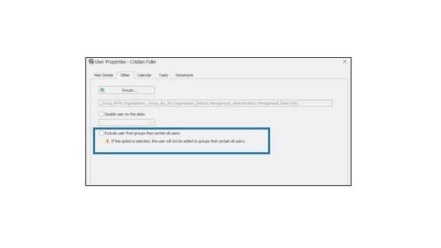

Excluir novos usuários de grupos
Você pode excluir novos usuários somente para gerenciamento dos grupos que incluam automaticamente todos os usuários.
Anteriormente era necessário remover manualmente novos usuários desses grupos. Por exemplo, o grupo definido pelo sistema _Group_All My Organization é configurado para incluir todos os usuários automaticamente.
Para excluir novos usuários dos grupos:
  1. Na caixa de diálogo Propriedades do usuário, na guia Outros, selecione Excluir usuário de grupos que contenham todos os usuários.
  2. Clique em Salvar.
