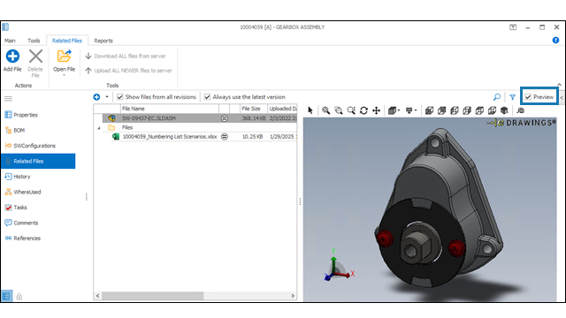

Visualizar arquivos relacionados
Você pode visualizar arquivos relacionados que incluem arquivos principais para documentos e objetos do PDM na guia Arquivos relacionados.
Anteriormente você podia visualizar documentos e objetos do PDM somente no painel fly-out, do lado direito da grade principal.
Para visualizar arquivos relacionados:
  1. Clique em Arquivos relacionados na faixa de opções.
  2. Selecione Visualizar.
