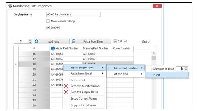

Listas de numeração
As Listas de numeração permitem atribuir números de peça a arquivos SOLIDIWORKS.
Os administradores podem adicionar vários números a uma lista. Quando os usuários salvam um novo arquivo em um objeto de documento, em vez de usar o Esquema de numeração, eles podem usar o novo número da lista.
É mais fácil integrar números de peças:
  • Que você recebe de um terceiro.
  • Para modelos e desenhos que não sigam a numeração sequencial.
