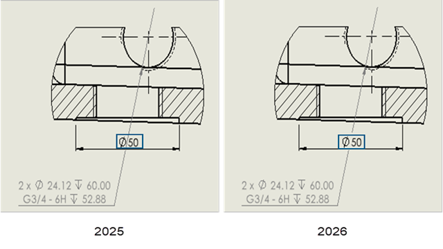

Добавление разрывов к линиям размера вокруг текста размера
Можно добавить разрывы линий размера, чтобы избежать наложения текста размера.
Для добавления разрывов в линии размера вокруг текста размера выполните следующие действия.
  1. Нажмите правой кнопкой мыши на линию размера, которая перекрывает текст размера, и выберите Добавить разрыв размера.
  2. Дополнительно: После добавления разрыва размера можно нажать правой кнопкой мыши и выбрать:
    • Удалить разрывы размера. Удаляет существующий разрыв размера.
    • Обновить разрыв размера. Изменяет существующий разрыв размера.
