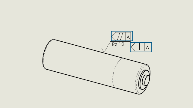

Использование индикаторов с обозначениями шероховатости поверхности При вставке нового обозначения шероховатости поверхности можно использовать индикаторы для размещения обозначений. Для доступа к индикаторам с обозначениями шероховатости поверхности выполните следующие действия. В окне PropertyManager Шероховатость поверхности в разделе Компоновка обозначений нажмите индикатор на . В диалоговом окне Индикатор выполните следующие действия. В поле Тип допуска укажите Параллельный или Перпендикулярный . (Необязательно) В поле Справочная база введите базу. Нажмите Закрыть. В графической области нажмите в том месте, где необходимо разместить обозначение. На уровень вышеЧертежи и оформление
